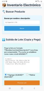

Hola, tengo un servidor dentro de un esp32 y maneja una página qie serviría para controlar un inventario de componentes electrónicos.
Solo se carga el archivo al esp y se puede acceder via AP a la señal que genera el ESP32 para la primera configuración a la red de WI-FI
Como es una placa de muy bajo consumo, se puede tener conectado a un pequeño cargador de celulares y listo.
Para hacer más fácil el proceso es mejor reemplazar el nombre de tu señal de wifi y password. con eso ya es suficiente para ingresar y rellenar con datos de la siguiente manera
1.- Se puede hacer por lotes en una hoja de texto
nombre del producto,cantidad,descripción
En el espacio de subida por lotes aparece un ejemplo de fondo
Solo separar por comas (,) y no dejar espacios al final o principio de la palabra o número

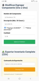

2.- El siguiente método es agregar uno por un componente
- Se puede modificar primero buscándolo y luego seleccionando el que necesiten, se llenarán los campos de agregar o modificar para hacer las modificaciones.
- Al buscar y restar o agregar cantidad de componentes, puede aparecer una alarma de ese componente indicando con NARANJO que hay 50% o menos cantidad. Cuando el mensaje es ROJO quiere decir que queda 10% o menos de ese componente

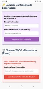

Existe la opción de crear una lista de todos los componentes con los datos asociados a cada uno.
Para eso se requiere la contraseña que por defecto es 12345678 con la opción de poder modificarla
Se puede borrar la lista de todos los componentes utilizando la misma que se usa para exportar la base de datos del inventario

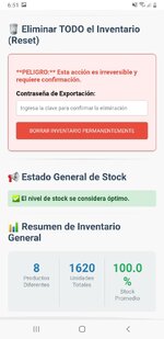

Al final de la página se puede ver un pequeño resumen de cantidad componentes distintos y el total de todos además del porcentaje de stock con respecto a la ultima cantidad almacenada del total
Eso sería en definitiva, no es un gran proyecto, pero a alguien le puede servir ya que es básico pero funcional.
