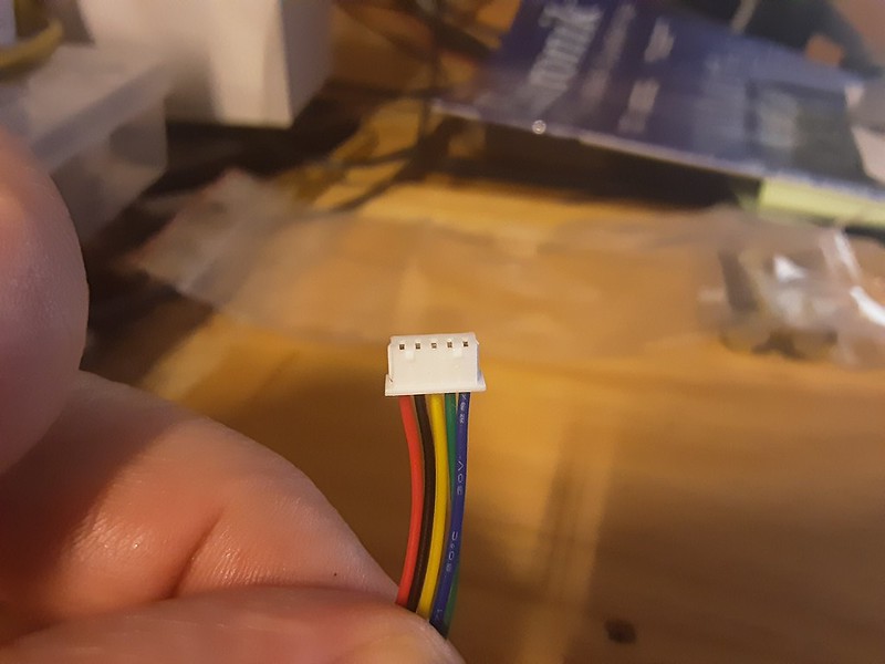

Buscando en Amazon y eBay encuentro kits que contieren el enchufe pero cuestan entre 8 y 9 Euros. Aqui las fotos:

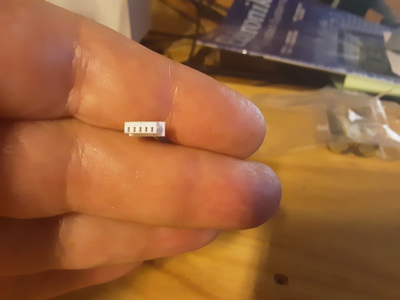

Estoy teniendo problemas montar el BLTouch de mi impresora 3D y como ocurre, uno de los cables, el rojo, se solto y siendo tan diminuto el enchufe no soy capaz de soldar para arreglar esto. Donde consigo tal enchufe con 5 hilos del cable y como es el término para poder encontrar esto en Amazon o eBay-
Si compras el conector suelto , además necesitas la crimpeadora.
Repararlo, levanta la traba blanca y baja un poco la aleta del conector, el conector debería salir hacia atrás , estando afuera es facil soldarlo, imagen de ejemplo.
