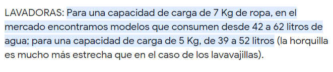

Mejor acercar un punto de agua caliente a la lavadora e inducir agua caliente a través de un grifo. Introducir cosas en la cesta de lavado es riesgoso, además que, para calentar 100 l, de agua con una resistencia de 1000W va a llevar aproximadamente unas 10 horas.
