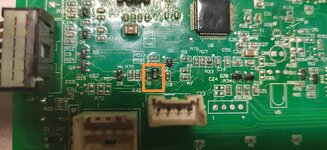

Buenas tardes, me presento, mi nombre es Víctor y quiero pedir orientación del tema ya que pues solo soy entusiasta mas no técnico, pero en fin.
Se descompuso la lavadora de mi esposa, es una Whirlpool Xpert System, revisé y tenía un corto por un puente en el seguro de la tapa, en fin, se quemó una resistencia smd con valor R 050 que he buscado en mi ciudad y no la venden y el técnico más barato me cobra $800 pesos mexicanos, compré hace un tiempo unas resistencias cerámicas y no se si se pueda usar una de esas. El otro problema, no se leer la resistencia smd, me pueden apoyar a saber cuanto equivale la r050 o una guía de saber cuanto equivale las unidades de Ohm, kOhm y todas esas medidas para poder reemplazarla ?
De antemano agradezco su apoyo y disculpen si no se explicarme.

Casi siempre la letra R señala la coma del valor numérico de la resistencia, por ejemplo 0r10 , el último dígito suele representar a la cantidad de ceros finales de la nomenclatura.
Como sea, cuando una resistencia se quema o desintegra como en su caso, es porque algo violento ha ocurrido en otro lugar del circuito, la resistencia es solo un síntoma. Rara vez es la causa misma.
Para que le ayuden mas es importante colocar el modelo de equipo al que se refiere además de la marca.
👇Aqui algunos ejemplos en Ohmios. Buscando en la red va a encontrar mas ejemplos par aprender.
Yo revisaría del otro lado del circulo rojo, ¿ a que cosa alimenta la rama ¿ adonde va ?
Si manos anónimas ( en plural porque se necesitan las 2 manos) , hicieron un puente en la tapa del lavarropas , bien puede haber mandado a sacrificado a esa resistencia. ;)
Fallas en el seguro de niños de la tapa, es bastante común porque está muy expuesta, algunos lavarropas usan un magneto o cosa semejante para la retención.
En algunas marcas, hay que energizar la unidad, para liberar la tapa.
