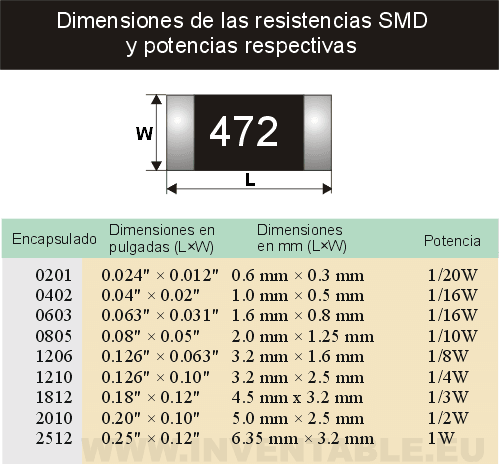

#8
Hola buen día para saberlo se debe tener presente sus dimenciones, con un calibrador pie de Rey las mides el Length es longitud
x Width es ancho en mm, comparas con la siguiente tabla y asi sabras su potencia.
Maki.
