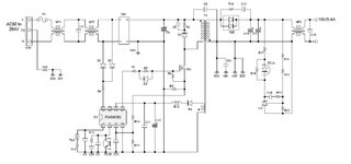

Me llegó esta fuente con el fusible abierto y TR1 en corto. Al reemplazar ambos, la fuente encendió con sus voltajes en los niveles correctos, pero con mucho ruido en la línea de salida. También noté que el MOSFET (TR1) toma mucha temperatura al poco tiempo.
Agregué capacidad en los filtros de salida, comprobé el estado del opto-acoplador y TL431 (por las dudas) y no consigo corregir el defecto.
A esta altura me vendría bien algo de orientación para continuar con esta tarea.
Hola!
Si TR1 se puso en corto, hay muchísimas probabilidades de que IC1 esté dañado.
Es posible que funcione, pero habría que ver con osciloscopio qué está mandando al gate de TR1.
Gracias por los consejos a ambos!!!
Me negaba a pensar de que IC1 podría estar fallando por que R5 y R14 las tengo en buen estado (voy a volver a comprobar). Voy a reemplazar IC1.
