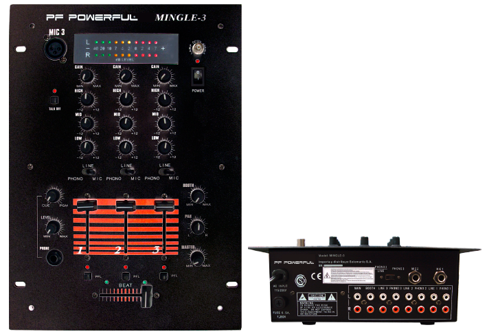

Y, aca le llaman cabezal, a las consolas amplificadas con varios canales y efectos para microfono, si, son utiles si van a tocar bandas a tu miniteca.
Pero lo que yo te digo que no te puede faltar es minimo una consola de 3 canales, nada que tenga que ver con cd´s, depende de como hagas las mezclas, si pones pistas con varias canciones enganchadas o haces los enganches en vivo, yo uso una pc, una consola y de ahi al ampli, de la pc salen dos lineas estereo, uno es el master que es por donde sale lo que quiero que la gente escuche y el otro es el auricular que es por donde escucho yo la proxima cancion, uso el Virtual Dj y la mezcla la hago internamente, en la pc, aunque muchos dicen que es mas profesional mezclar los canales afuera, a mi me importa mas la musica, me es mas comodo ademas.
La consola que usamos es esta:
En el canal 1 pongo el master, en el canal 2 el auricular y activo el PFL para que salga por la salida de auriculares y dejo el volumen en 0 para que no salga por el master, y en el canal 3 pongo un microfono y selecciono "MIC", en algunos casos en el canal 3 meto el sonido de un cabezal Powerful (consola potenciada de 8 canales con efectos) cuando me toca hacer sonido a bandas, hasta he grabado con la PC algunas bandas con muy buena calidad de sonido.
