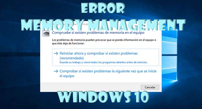

La Ramm se puede chequear desde el mismo windows 10
