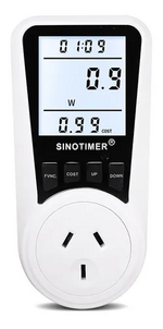

¿como podría averiguar los valores reales?
¿usando uno de esos?
busca los datasheet de los diodos de salida , para comparar la corriente declarada con la que soportan los diodos
mide con carga , algo asi
