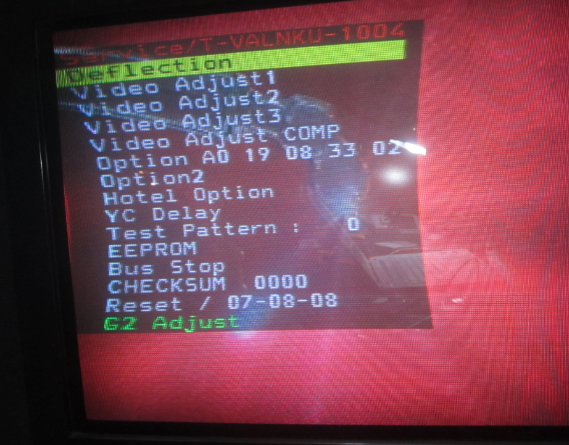

Entrar a modo de servicio
ya le he reset la eeprom
K16C
POWER ,MUTE, 1, 8, 2, POWER, entrara

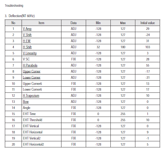

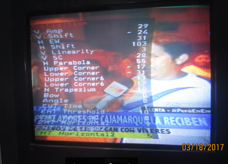

trato de modificar los valores como indica el manual
pero sigo con el efecto cojin
que valores devo de modificar

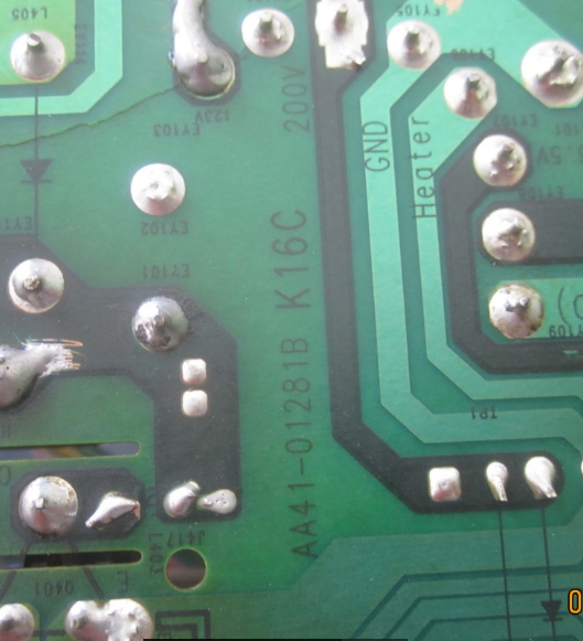

Hola. eso suena más a la parte del circuito que se encarga de la correción este- oeste. No me acuerdo mucho, pero lleva capacitores y bobinas alimentado por un bobinado del flyback. Fijate en el diagrama
Eso no se ajusta desde el sofware, yo tuve problema con una tv que se quemo el flyback y alponer un reemplazo que no contaba con ese bobinado me hacia ese efecto.
Pinchavalvulas
Well-Unknown member
Buenas, coincido con orlamarilla, parece problema "fisico" no de software o ajuste.
Viendo la foto y suponiendo que sea del aparato, pienso que quizás quede alguna pista por sanear. Además esas rajas-fisuras están en la zona sospechosa.
particularmente me he topado con este tipo de falla y mayormente no se encuentra en el software (ajuste de memoria Eprom) sino en el Circuito corrector este-oeste constituido en estos modelos por un transistor tipo Mosfet el cual es el corazón de dicho circuito; Deben verificarse las resistencias (usa si mal no recuerda resistencias de precisión) las cuales polarizan a este transistor pero también los condensadores de acople de alto voltaje (y no está demás los del resto del área horizontal) deben ser chequeados para descartar cualquier problema en sus capacitancias; Los diodos correctores que se usan allí en esa circuiteria también podrían ser causantes de esos sintomas así que deben ser tomados en cuenta.
