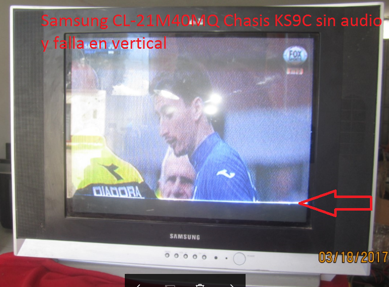

Buenos dias resulta que me llego este tv samsung quemado por rayo.
reemplaze los componentes:
DZ803 EN CORTO: ZP27B NTE Equvilent NTE146A ZENER DIODE 1 WATT 27V 5% DO-4
D801S EN CORTO :
ic multiregulador malogrado :KA7632
Regulador quemado : 5Q0765RT
ya con los componentes nuevos el tv con Chasis KS9C ya prende
pero se quedo sin audio y con daño aparentemente en el vertical
no se que mas hacer estoy con las manos atadas nose que camino seguir
me urge de su ayuda

Hola celtronics2011. :unsure: Bien cuando un rayo ataca a un tv,puedes encontrar cualquier cosa quemada o herida de muerte :cry:,una prueba rapida que podrias hacer es desoldar la memoria,poner un zocalo en su lugar y colocar una memoria nueva,en teoria el micro deberia cargar los datos del firm en la nueva memoria ;),otra posibilidad es que consigas una memoria con la data ya cargada.
Hace eso y vemos por donde seguimos.:)

asi como dice elgriego, la falla podria radicar es en la memoria eprom que se haya estropeado ya que lo que puedo observar en la imagen, el contorno de la franja negra es definido y más la ausencia de audio puede corroborar esto. Siempre sostengo colega elgriego que en los TV samsung, LG, Sony y otras marcas reconocidas, el cambio de eprom no es tan relevante (salvo de que hay ajustar algunos parámetros) cuando se coloca una memoria eprom en blanco pero no así con los TV chinos en los cuales el reemplazo de dicho integrado es bastante crítico ya que éstos exigen sí o sí la programación original. por ejemplo los TVs chinos del chassis PH08 los cuales están muy difundidos por estos sitios, no aceptan en su mayoría una eprom virgen ya que mayormente es el parámetro de sintonía de canales aéreos el ausente en las funciones primordiales del TV..
Buen dia colega moonwalker,lo que tu describes ocurre y mucho, con los Tv philips chasis l01 l 03 y otros ,en donde se corrompen los datos en la memoria,provocando plegado vertical y ausencia de sonido,y si bien se puede corregir mediante el ms este problema ,no hay forma ,,,aparente,,, de modificar el seteo de sonido y audio,obligandonos a colocar una memoria con el firm adecuado.
