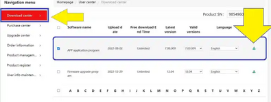

Tu scanner tiene sistema operativo Android 8.1 y ese scanner viene con licencia. Para ello es necesario acceder con cuenta de usuario y descargar la App. Pero tienes dos opciones si no tienes licencia:
1. Copiar (extraer el APK) de un scanner del mismo modelo y pasarlo por bluetooth. Conceder permiso de instalación y listo.
2. Crea tu cuenta en LAunch website, asocia tu scanner a tu cuenta por medio de tu número de serie. Acceder con tu usuario al Launch y descargar el archivo APK para que se instale. Esto se hace desde la web de Launch. Si ya fue registrado, ya no se puede volver a asociar a tu cuenta.
Los he borrado por que no tiene caso estar manteniendo un archivo en un hosting gratuito con fecha de vencimiento.
