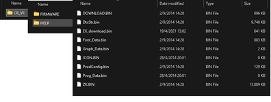

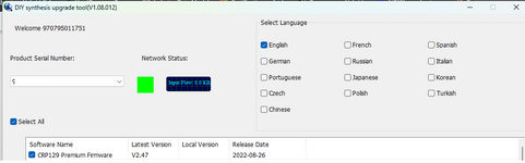

Buenas tardes, disculpen las molestias.
Estoy teniendo un error con un scanner "CRP 129 Premium".
El error que me da es "Repair DOWNLOAD.BIN Failed".
Enciende el scanner, me pregunta si deseo buscar actualizaciones, le coloco que no, se coloca el texto en "System starting..." y da el error que dije arriba.Probé todo esto:
- Utilicé el "Creader Series Update", probé actualizándolo a la última versión. El programa lo bajé de LAUNCH TECH Vehicle Diagnostic Tool.
- Utilicé varias SDs a parte de la que ya venía.
- Todas las SDs las formatee con FAT32, con y sin "Quick format".
- Siempre que uso el sistema coloco el serial y el register code que me pide del scanner, es facil porque me lo muestra en la pantalla del scanner.
- El "Creader Series Update" tiene la opción de "Restore System", la utilicé en una sd formateada, me da el okey, inserto la sd y me da otro error "EX_DOWNLOAD.BIN", ya que no lo descarga, las opciones siempre elijo "CRP 129", que no sé si será el mismo que el Premium.
Todo eso probé, si alguien más le ocurrió y pudo solucionarlo le agradecería que me diga como.
No sé si será error de hardware o ver si puedo conseguir un firmware antiguo.
Muchas gracias.
Buenas tardes, te comento que los escáneres versiones PREMIUM, están dando problemas, CRP123 y CRP129 Premium, están siendo desactivados.
Probá con este archivo.
Podrías haberlo sacado del firmware de restauración de emergencia, es el mismo. cuando te suceda eso, usa un VPN y cambia de idioma, puede ser español, no inglés.
Pero usa este y me comentas, este es el de un CRP129 Premium
Formatee la sd, hice restore system, puse CRP129, descargué el ex que me pasaste, lo coloqué en la carpeta firmware, puse la sd en el scanner y me da error de tamaño: "Firmware totalSize illegal, 26812220 Bytes"
te pasaré otro entonces, dame un momento.
Revisalo y comenta si te funciona, este está certificado
  • EX_download.zip
    315.6 KB · Visitas: 5
Este es de un archivo funcional, le he quitado los vehículos, este es de un CRP129 funcional que tengo en este momento. Prueba
Lo probé, pero así no más me da el error de antes que no encuentra el "EX_DOWNLOAD.BIN", probaré colocando alguno de los que me pasaste.
Bueno, volví a probar con el ex_download.bin que me pasaste y la carpeta tambien CR_VII y volvemos a lo del download.bin pero otro error.
"Fail to verify DOWNLOAD.BIN"
Entonces te paso el Download.bin que concuerda con el EX_download.bin para que veas ambos.
