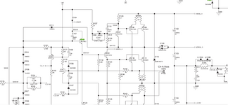

Se puede reemplazar un transistor con hfe menor..?
Saludos, tengo una duda y quiero sus opiniones, tengo el transistor 2SD1863 dañado y ya no hay en el mercado, este transistor segun su hoja de datos tiene 120 de hfe, y el reemplazo que consigo es el 2SD1898 y su hfe es de 40, tengo la duda si esque funcionaria sin problemas o no sirve de reemplazo.? O cual puede ser el reemplazo del 2sd1863.? Gracias por sus sugerencias.

Ese TR funciona como regulador de corriente en el circuito de bias, es muy probable que no sea significativo el factor hfe. Las corrientes en esas ramas de la circuitería suelen ser microscópicas: µA o pA, quizás algún mA.
Si lo tiene a mano instálelo y pruebe. En todo caso deberá certificar y/o reajustar el bias del amplificador.

Muchas gracias, voy a tratar de conseguir uno de ellos, y la pregunta es: la gran diferencia del hfe influye en el funcionamiento del equipo..?
En algunos diseños no se toma en cuenta el hfe, es por eso que en muchas reparaciones se coloca el transistor que se tiene a mano, ademas en muchas ocasiones en donde un transistor aparecía quemado en reiteradas ocasiones de equipos iguales, se buscaba uno con parametros mas "resistentes" ya que muchos diseños usan el mas "justo", que no siempre es el ideal.
