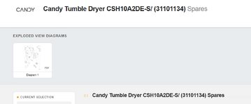

La secadora Candy CSH10A2DE-S es una secadora de bomba de calor. Cuando se pone en el programa de ropa mixta (automático) en el que normalmente ha venido funcionando sin problemas, acorta el tiempo de secado y la ropa sale húmeda. He cambiado la bomba de desagüe, el sensor de temperatura de la bomba, el sensor de temperatura a la salida del tambor y anterior a la bomba de calor. En otros modelos de secadora aconsejan limpiar el sensor de humedad, dos láminas metálicas situadas en la puerta de la secadora, pero en la mía no los localizo. Por más información que busco en la web sobre el sistema que utiliza esta secadora para chequear la humedad de la ropa no encuentro nada.

Ha de ser otro sistema diferente a otros modelos, por lo visto, es cosas de ver el repuesto y de chequear con los diagrama de despiece de antes
