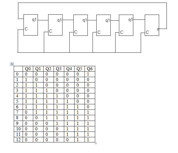

Saludos colegas,
me encargaron un pequeño proyecto de secuencia de luces en mplab que simule el siguiente patrón:
10000000
11000000
11100000
11110000
11111000
11111100
11111110
11111111
01111111
00111111
00011111
00001111
00000111
00000011
00000001
00000011
00000111
00001111
00011111
00111111
01111111
11111111
pero no poniendo cada valor a mano en el mplab, sino por formula, hasta el momento tengo esto:

tengo la idea de que es parecido a la secuencia Fibonacci, me falta sumar dos variables/registros pero aun no puedo, lo demás ya lo tengo, si tienen alguna idea se los agradecería,
saludos.
Pues a mí me parece más bien un contador johnson
lo cual es tan simple de hacer que casi me da vergüenza explicarlo...
Inicias la variable que vayas a usar a 0, si quieres puedes usar el puerto de salida que quieras como contador, como por ejemplo RB.
Haces un bucle que tenga estas instrucciones:
Código:
BUCLE
     MOVLW 0x01
     XORWF STATUS,f    ;Se invierte el bit de Carry.
     RRF PORTB,f             ;Se Rota el puerto B a la derecha a través del Carry.
     CALL Retardo            ;Rutina para esperar un tiempo.
     GOTO BUCLE  ;Salta al siguiente ciclo del contador.
Bueno, si de verdad se fuera a generar la secuencia de fibonacci en el puerto B para ir encendiendo Leds, pues sería usar este programa (para 16F628 pero facilmente modificable para el 18F452):
Fórmula generadora X[0]=0,X[1]=1,X[2]=0;
X[0]=(X[1]+X[2])%256;
X[1]=X[2];
X[1]=X[0];

Gracias a los que han contestado, mas o menos con sus respuestas tengo una idea, lo que quiero que haga es que los leds empiezan de cero (0) luego sea uno(1) ....
00000000-> 0
10000000-> 1
11000000-> 3
11100000-> 7
11110000-> 15
11111000-> 31
11111100-> 63
así como lo deje en la tabla al empezar, lo que quería mas o menos es una "formula" y hacer un bucle para que solo con meter un 1 en W (WREG), usar una variable (MULTIPLO) para multiplicar por 2 y que se quede en esa misma variable, y por ultimo usar una segunda variable (PAST) para sumar el resultado de la multiplicación y el valor anterior y por ultimo colocarlo en el puerto, la multiplicación ya quedo y colocar el valor de la multiplicación, pero no logro hacer la suma, debo aclarar que el PIC que estoy usando es el PIC18F452
les mostraría una foto del diagrama pero no me deja subir foto
me dice que a los 5 mensajes
