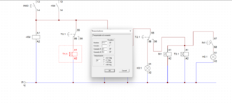

Buenas, actualmente estoy trabajando en el programa de Cade Simu (Soy novato). Me gustaria saber si existe alguna forma de hacer que mi siguiente semáforo haga lo siguiente: Me gustaria que al principio de la secuencia empezara en rojo (Lo cual ya hace) pero lo que quiero realizar es lo siguiente: Realizar la siguiente secuencia. Actualmente ya hace la primera secuencia bien pero despues del segundo rojo, cambia a verde (Como es un crucero necesito que permanezca en rojo despues del verde mas tiempo que el primero): Rojo -> Verde -> Rojo -> Rojo -> Verde -> Rojo -> Rojo, etc.....
No conozco el programa, pero parece que solo usas el simulador, para nada algo real.
Si usas o vas a usarlo para algo real, entonces te falta muchísimas partes...
Basicamente sería así;
Rojo1 = activado
Verde2 = desactivado.
Esperar.
Cambiar de rojo1 a amarillo1.
Esperar.
Cambiar de amarillo1 a verde1, y a la vez de verde2 a rojo2.
Esperar.
Repetir la secuencia con el otro semaforo.
Mira aquí; [Aporte] Semaforo de Dos Vias
Si, utilizo un simulador y solo es para cuestión de lógica. El Semáforo ya es funcional, lo único que quiero realizar es que después del primer patrón Rojo->Verde->Rojo. Se vuelva a repetir el Rojo (Rojo->Verde->Rojo->Rojo->Verde->Rojo->Rojo.....) Adjunto video
