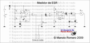

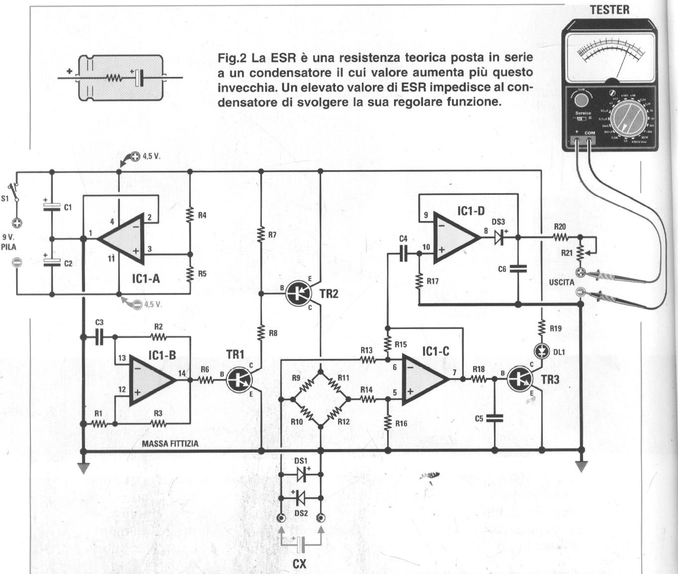

El dispositivi indicado en este diagrama fue propuesto tres veces en los primeros posts de este hilo. Este mismo fue el que monté para mi y para otro colega vecino, ambos funcionaron muy bien y a la primera (El mío se lo llevaron prestado unos amigos de lo ajeno y hasta el sol de hoy... no lo han devuelto.
La función que mas utilicé de él, fue la detección de 0 Ω que, BIEN AJUSTADA A CERO, sirve muy bien al propósito de seguir pistas de las PCB. Por la parte lectura de ESR resulta, mejor protegido contra cargas remanentes en los condensadores de gran capacidad, por su baja impedancia de entrada de tan solo 11 Ω.
Me faltó ampliar un poco el rango del instrumento para tener lectura en dos escalas: 2 Ω f.s. y 5 Ω f.s. y corregir la indicación del instrumento, con la finalidad de poder leer con precisión las resistencias de fracciones de ohm, cuya lectura se facilita enormemente cuando se hace con puente alimentado con alterna de varios kHz ( 100 kHz lo había ajustado ); pero esta es otra historia...
Estoy probando el RAPTOR y, posiblemente lo monte en definitivo, por lo sencillo que es y la medida de ESR no es algo taaannn crítico, después de todo.

¿No tendrá por casualidad el PCB de este proyecto?
Si te sirve de consuelo... te comento que nunca hago PCBs para estas cosas. Las monto en Perf-Board... Por lo menos YO...

Este es practicamente el mismo, solo que funciona con 12v pero también con 9v y tiene el PCB.
ES EL MISMO CIRCUITO, Gerson... solo cambiaron la alimentación de 9V a 12V. El proyecto original fue pensado para usarse con Batería de 9V pero, no tiene sentido que sea portátil, por tanto, un poquito más de tensión no le viene mal. Más bien incrementa el comportamiento del oscildor y se puede alimentar el puente con algo más de tensión, el mío lo había normalizado a 1 V pep sobre el puente.

Subo el archivo que hizo Mario Sacco para el medidor de Kakopa, osea el mismo circuito que aparece en los primeros post y el que puso @Cardonaverges. Ademas de la pagina donde se ve terminado para guiarse con los componentes.
Tengo que buscar si aun conservo la foto del mio que había sacado para otro foro, ahora extinto, donde estaban las ubicaciones de los componentes.
El PDF esta a escala y en espejo para usar el método de la plancha.

Ese PCB fue el que usé, solo que modifiqué el grosor de alguna pistas y rellené espacios vacíos para ahorrar un poco el ácido, jajaja
Si e refiere a este no lo he intentado porque no he encontrado el CI Tl084.

Ya cambié el 1N4148 por 1N4102 pero sigue igual, me marca 0.00 cuando mido una resistencia de 1.5 ohms. Además me cuesta un poco de trabajo calibrarlo a 0.00. voy a cambiar los filtros para ver.
