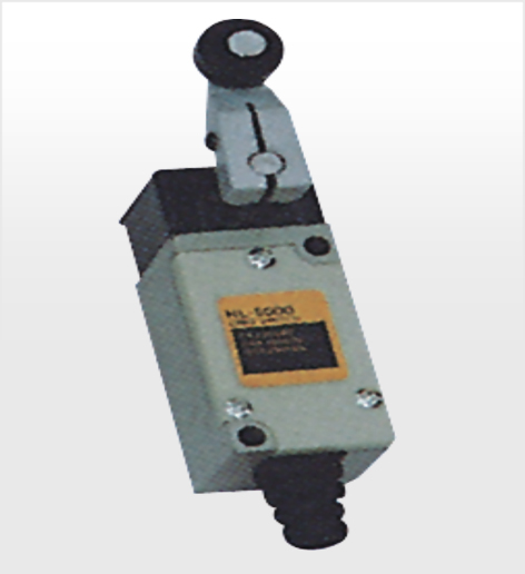

en algun lugar del recorrido del alambre se podria poner un microswicht, de este tipo son para estos casos,
sino diseñar algun tipo de barrera con un led y un sensor optico
Puedes aprovechar la conductividad del alambre colocando un par de escobillas en dos puntos del recorrido del alambre. Las escobillas las puedes implementar con algún rodillo como el del switch de la primera imagen que posteó el amigo solaris8 pero buscando uno que sea metálico. Saludos
Muchas Gracias por sus ideas solaris la idea del microswitch es muy buena pero aun no le puedo ubicar en un sitio estrategico porque me trae algunos problemas el accionamiento de este con el alambre 25AWG es muy debil.
