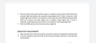

Está un tanto confusa la redacción, se upone que si que es NO NC
  • XKC Y25 T12V.pdf
    702.8 KB · Visitas: 16
    105.1 KB · Visitas: 10
Por lo que veo, el cable de modo funciona como cualquier sensor que tenga posibilidad de cambiar entre NO o NC, en otro lenguaje es lo que se conoce como dark o light, el cable de modo, en este caso negro, se conecta a marron para un modo o se conecta a azul para el otro modo, nunca se deja sin conexión.
Scooter muchas gracias por el PDF.
La verdad es que no había visto ningun esquema ni explicación en ningún sitio donde dijera que el cable negro se podía conectar a positivo. Lo pensé, pero nunca me atreví por si lo dañaba. En todos los sitios veía que el cable negro lo unían siempre con negativo, incluso lo ví en algún vídeo.
Mañana mismo lo pruebo y os comento si ha dado resultado.
