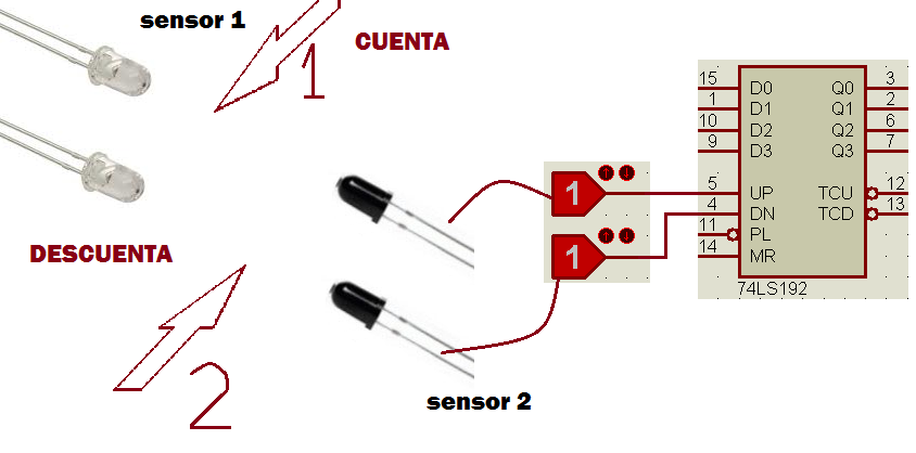

Saludos,
En esta ocasión acudo ante ustedes para que me den algunos consejos de cómo puedo lograr mi cometido.
He hecho un contador up/down de 00-99 cuya variación proviene de 2 sensores infrarrojos como los que están en la figura.
Como observarán indico un par de flechas la 1era cuenta y la 2da descuenta. Sin embargo, mi problema radica ahi.
Lo que quiero conseguir es que al pasar un objeto en dirección de la flecha 1 me cuente (no tengo ningún problema con eso) y seguidamente al pasar por el sensor 2 no quiero que este lo descuente(ahi mi problema).
Lo mismo al pasar un objeto en dirección de la flecha 2 quiero que descuente(bien) y que seguidamente al pasar por el sensor 1 no quiero que este cuente(ahi mi problema).
Cómo podría lograr eso, lo intenté con flip flops pero no lo conseguí, aún no tengo clara la idea.
Si no quedó muy claro miren este video desde el minuto 00:15 seg eso quiero lograr
GRACIAS POR SU TIEMPO
Cabe recalcar que uno de los pines sea 4 o 5 debe estar en 1 lógico para que el otro pueda contar o descontar según sea el caso

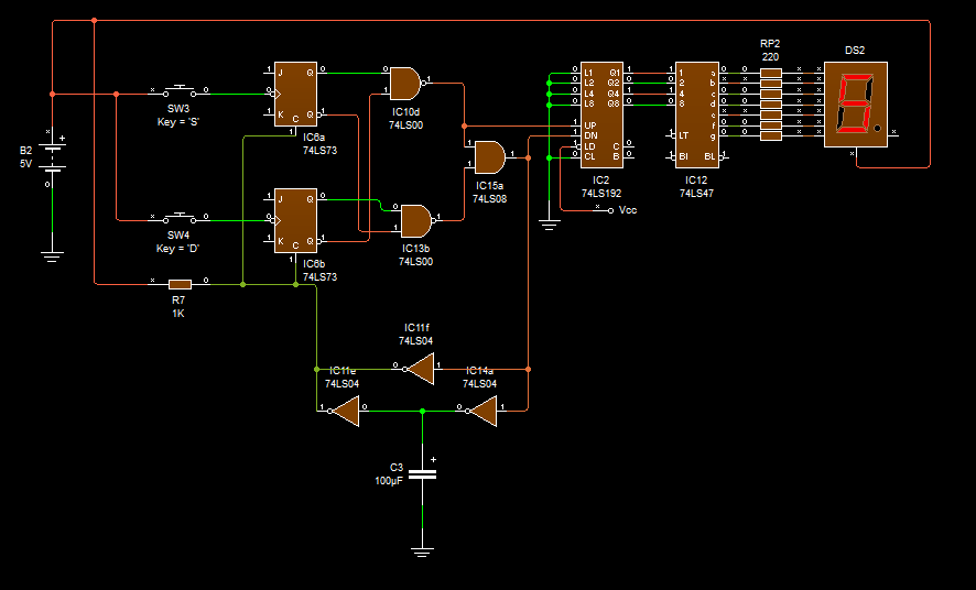

Modifiqué tu circuito que subiste en otro post y lo adecué para mi contador con el 74192. en livewire salio, pero no en el proteus.

Aqui está el circuito:

Hola Luno
El problema que vas a encontrar con el circuito que adjuntaste en tu mensaje, es el formado por los 3 inversores localizados en la parte baja del esquema.
Ese circuito, el formado por los 3 inversores, es llamado One-Shot.
Simulándolo en LiveWire se aproxima más a lo que debe hacer.
Simulándolo en el ISIS de Proteus se nota que no lo sabe interpretar.
Te recomiendo que analices ese circuito en los 2 simuladores por medio de un osciloscopio.
Lo que hace el circuito llamado One-Shot es lo siguiente:
Cuando baja la señal de entrada, la salida del inversor que tiene el capacitor en su salida va subiendo de nivel hasta alcanzar el nivel de umbral del 74LS04, cuando llega a ese nivel, el segundo inversor siente un uno en su entrada y cambia el estado de sus salida a cero.
El inversor, de la parte superior, solo cumple su cometido invirtiendo la señal de entrada.
A la salida del circuito aparece un pulso positivo y el ancho de este depende del valor del capacitor.
Allí está la clave...
Con respecto al circuito en livewire, me parece sospechosa esa conexión de los inversores con un CI común como el 7404, a la larga podría ser que se quemarán por su conexión de salidas en común, para evitar ese problema utiliza unos inversores con salida a colector abierto como el 7405.. R7 (1k) hará la función de resistor de pull-up (que creo que es su razón de estar allí en ese circuito).

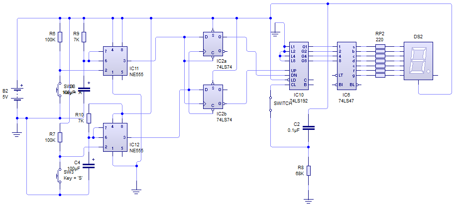

Además implemente este circuito q colgó fogonazo hace mucho tiempo: https://www.forosdeelectronica.com/f23/sensor-conteo-persona-recinto-10197/
lo simulé en livewire como en el isis, y los mismo que antes, asi que..........
Ahora finalemente hize esto:
y si me funcó tanto en el Liv como en la realidad..... la única desventaja es que si la persona o el objeto se mantiene un tiempo mayor al que establecí en el 555 monoastable(para el 1er sensor) y pasa luego por 2do sensor... ya no contaría :LOL:.... no importa... ya veré otra solución. Gracias por tu tiempo
Corrijo el Pin DN (4) del 74192 debería estar conectado con el Q negado y no con el Q.

Hola Luno
Pero creo que te estás desviando de lo que mencionas en tu mensaje original.
Supongo, por lo que mencionas allá que hay una sola entrada-salida. De tal suerte que cuando pasa un objeto por ambos sensores el sistema que pretendes desarrollar debe contar +1 o –1 dependiendo de qué sensor detectó el cruce del objeto.
Vamos a suponer que tienes, en un solo carril, Sensor Afuera(S1), Sensor Adentro(S2).
Si se acciona S1 luego S2, están entrando, debe contar +1.
Si se acciona S2 luego S1, están saliendo, debe contar –1.
Si el contador llega al máximo permitido debe indicarlo con una alarma sonora o visible. Indicando que está lleno.
Así que, creo, primero tienes que desarrollar un circuito que detecte cual sensor se activó primero y cual después para en base a eso contar hacia arriba o hacia abajo.
Los circuitos que has venido mostrando son para donde hay una entrada y una salida (separadas).
En el video que adjuntaste se ve claramente que el dedo del presentador cruza u obstruye los dos sensores y depende de la dirección en que lo haga su sistema cuanta hacia arriba o hacia abajo.
