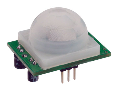

hola. me pueden ayudar con el sensor pir, yo lo estoy usando para un proyecto pero no se si funciona o no. como puedo comprobar si detecta movimiento si necesidad de colocarlo al pic porque no se si es la programacion la que estoy haciendo mal o si conecto mal el sensor..tengo esa duda espero me puedan ayudar..
claro es verdad DOSMETROS lo que pasa es que soy nuevo aqui y pues coloque mi duda..bueno la cosa es asi: yo estoy haciendo un proyecto para prender las luces con el sensor de movimiento pir, el cual lo estoy manejando con un pic 16F84a y claro con una fuente de 5 vol. el problema que se me presenta es que le hago un programacion en lenguaje basic para comprobar el funcionamiento del sensor pero no sucede nada y no se si estoy programando mal o si el sensor esta malo no lo se..
Imagen del sensor
la programacion que le hice en lunguaje basis es para prender un led y esta fue la que le hice.

yo tengo el datasheet pero no se como probarlo solo..se que es de colector abierto y necesita un resistencia en la salida pero no hace nada, mido voltaje no sale nada no se que otra cosa puedo hacer para comprobar su fncionamiento..

Gabaco, no se si ya solucionaste tu problema, yo acabo de montarlo, consulta este link, http://itp.nyu.edu/physcomp/sensors/Reports/PIRMotionSensor, yo compare esta señal con un amplificador operacional en configuración de comparador de voltaje para activar una salida digital, si deseas podrias medir la salida y esta debe variar entre 3 y 5V, cuando detecta.
