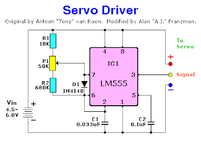

hola soy nuevo pero encontre un circuito muy simple que te puede valer
lo he mirado y el LM555 funciona como maximo a 16 v asi que te vale para el servo de 12v
