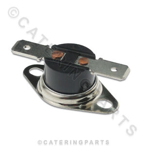

Yo armaría un sistema mas sencillo.
Detección de sobre-temperatura:
Nivel: 1 Arrancan el/los ventiladores.
Nivel: 2 Da un aviso luminoso y/o sónico de que algo NO está bien
Nivel: 3 Apaga el transformador de alimentación general.
Para la detección, un termistor sobre cada disipador
Para el transformador un switch termostato auto-reseteable KLIXON adherido al transformador.
Incluso se podría hacer una serie de estos termostatos, uno en cada disipador y otro en el transformador, llegado el caso que la temperatura ascienda a unos 85° se abre la serie y se apaga el transformador.
