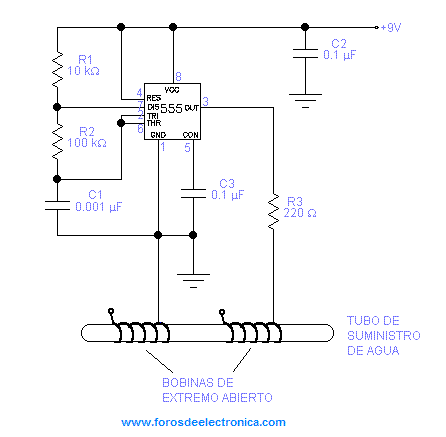

Quisiera saber si alguien me puede brindar mas información sobre este proyecto.

Pensaba usar un 555 como generador de frecuencia y a este hacerlo variar asi barrer todo el rango de frecuencias que se necesitan y luego con un transistor amplificar esta señal,
una de las dudas seria la tecnologia de impulsos capacitiva?? de que estamos hablando?

Aqui lo tenés . . . "de tecnología de impulsos capacitiva"
