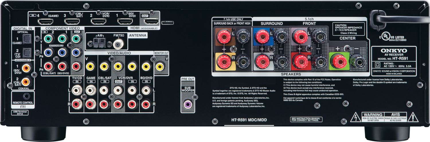

La conexión del subwoofer al AVR es solo un cable, ahí no hay pierde, ya lo revisé bien.
Y donde está conectado? En Line-Out Sub-woofer????
Fijate al medio de esta foto.

Afirmativo, el sub está conectado en line-out en color violeta igual ...
