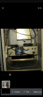

Sumador de potencia FM 1kw
Buenas.. me regalaron este sumador de potencia, el mismo estaba en un viejo transmisor de FM marca Adema de 1kW el cual sumaba 2 módulos de 500 Watts cada uno. La consulta es si alguien sabe si el mismo se alimenta directamente con cable de 50 Ohms o con cables de 75 Ohms 1/4 de longitud de onda. .. si es con cable de 50 Ohms, si tiene que ser algún largo específico o cualquier largo. Venía con un chicote de cable rg142. Que es de 50 Ohms pero no sé si se usaba en la salida o es uno de los cables de la entrada.

Los chicotes hecho con cable coaxial de Teflón tipo RG142/U ( 50 Ohmios) seguramente son conectados a la salida de los pallets de 500W .
Los cable de color negro seguramente son cables del tipo RG011/U ( 75 Ohmios) y deben posuir una longitude de 1/4 de onda de la frequencia de operación minus su factor de velocidad ( 0,66%).
Lo que NO me encuadra es lo conector de salida de RF , ese NO parece prolijo para andar a 1KW.
!Saludos desde Brasil!
Hola Daniel. Lo mismo pensé con los cables negros pero 1/4 de longitud de onda para la frecuencia de operación 97.1 MHz que operaba el transmisor es de 77 Cms y los cables son mucho más chicos. A mí también me llamo la atención del conector de salida por lo menos un conector N pero tiene esos y salen así de fabrica.. lo que no me quedo en claro es la bobina en corto a maza que tiene del lado de la salida ...?
Pensaba en cambiar el conector de salida por uno tipo N para mayor tranquilidad . Lo raro es que de fabrica en este transmisor tiene este tipo de conectores estás son las imágenes de un transmisor igual al que estaba este sumador pero en la imagen el sumador es distinto .
La persona que me regaló el sumador dice que estaba en un equipo similar a este y estuvo funcionando por 30 años . Pero lo cambiaron por otro de 5 kw más moderno.

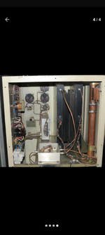

Bueno, la verdad es la primera vez que lo veo, pero si se mira con atención las imágenes del primer mensaje se aclara un poco el panorama. De cada amplificador viene un cable de 50r RG142 (puede o no tener una longitud especial). Entra a la cajita del sumador, donde a cada uno de estos cables le sigue en serie una línea de 75r (interpreto que es RG11) cortada a 1/4L (es acá donde se hace la adaptación de los 50r a 100r. Luego se conectan en paralelo para atacar el conector de salida y presentar nuevamente 50r. La resistencia de 100r/250w que está en la entrada es la que se come cualquier desadaptación que pueda haber en este arreglo, y la bobina que está paralela a la salida es el equivalente a la típica trampa en cable. Las dos resistecias de 22k al parecer toman una muestra para sensar y mostrar o actual en consecuencia de vaya uno a saber qué. Su valor es lo suficientemente alto como para no alterar el sumador, supongo.
Respecto a cambiar el conector de salida, yo no tocaría nada. No parece haber sufrido. Si así funcionó durante décadas, no hay motivo para "mejorarlo".

Muchas gracias por la información. Me queda una duda con respecto a la bobina en corto a masa en la salida que función cumple la misma ?
Esa bobina sirve como una "trampa" para absorver descargas atmosfericas (Rayos) que seguramente podriam estropiar los Pallets de potencia de RF, para RF es un "abierto", pero tanbien es un "corto circuito" para otros tipos de tensiones raras.
