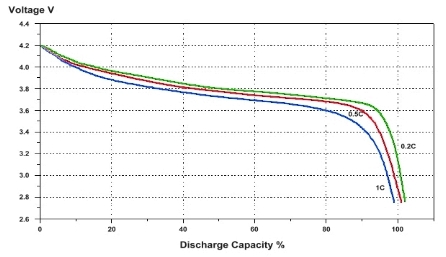

No me cierran esas cuentas, también para un supercapacitor es necesario especificar la tensión, no solo la capacidad en faradios. No alcanza con decir cuantos litros tiene el tanque de agua, sino también hay que decir a qué altura se instala.
No es lo mismo 100 Faradios a 2.5V que 100F a 16V:
energía cap = 1/2 CV²
Ambos están omitiendo que la tensión del supercapacitor no es constante durante la descarga. Bueno, las baterías litio ion tampoco pero sí durante buena parte de la descarga.
La descarga (caída de tensión) del supercapacitor es lineal con la corriente/carga entregada, mientras que la descarga de la batería litio ion es:
Un supercapacitor no aprovecha toda la carga que tiene, sino solo la que tiene por encima de un determinado nivel de tensión, que es el nivel mínimo que precisaría el equipo para funcionar.
Sin duda que se podría aprovechar mejor un supercapacitor con un buck-boost que permita aprovecharlo hasta tensiones de 1V, (incluso 0,5V pero también pagaría las consecuencias por eficiencia reducida de elevar tensiones muy bajas, y no aportaría mucho más energía de todas formas) se estaría desaprovechando :
carga de 1Ah a 3.7V
carga de a 0.27Ah 1V
Entonces la "carga utilizable" del supercapacitor de 3.7V es de un 78%.

Entonces: ¿es buena idea usar un supercapacitor para un smartphone?
  1. Hay que incluir electrónica más compleja para aprovechar un 80% de la carga.
  2. Tiene que pesar de 5 a 6 veces más que una batería común, y 10 veces más que una batería de alta densidad de energía.
  3. Precio: supongo que debe haber un factor de x5 o x10
Entonces, por precio y tamaño creo que quedan fuera de smartphones.
