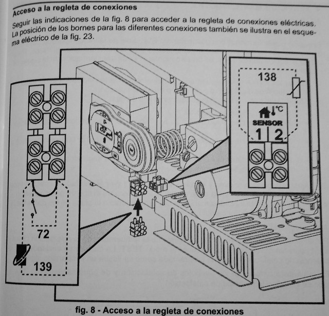

Tengo una caldera de gas controlada por un termostato analógico (2 hilos). Pretendo instalar un termostato digital por sus beneficios (programable, wifi..).

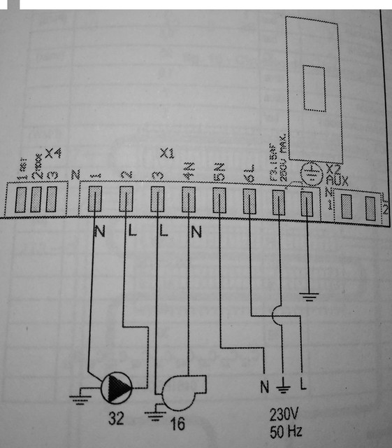

He mirado el manual de la caldera y el símbolo que aparece ahí es un varistor (138, como una resistencia variable):
Entiendo que el termostato analógico funciona como relé NC (normalmente cerrado, deja pasar corriente), y cuando se llega a la temperatura superior, entonces el circuito queda abierto (no circula corriente) y la caldera se para.

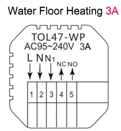

He mirado termostatos electrónicos tipo bht-002-gc
Entiendo que necesito el modelo de termostato GC (especificado como para caldera de gas), que tiene un símbolo (entre 1 y 2) parecido a la función que creo que hace el punto 138 del esquema de la caldera (relé).
La duda me ha surgido cuando he mirado con voltímetro el analógico: salen 60 VA (con circuito cerrado), lo cual me parece mucho para un circuito que debería ser de control. A lo mejor por eso la advertencia (quitar el puente).
¿El modelo GC es el adecuado?
