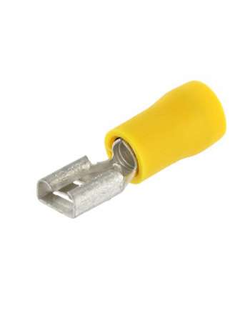

Son estos, tambien llamados fast-on:
Y estos fast on, se juntan al switch y para asi tengan mejor agarre soldados?, gracias, bueno volteare el switch y les cuento, aun no se ha quemado.
