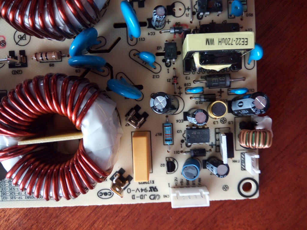

Tengo una placa de inducción Candy modelo CIE3637B.

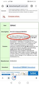

Recientemente dejó de funcionar y se apagó mientras la estaba usando.La.abrí y descubrí una falla en la tarjeta que lleva la fuente conmutada. El Chip que hace el Pwm Tny180Pn había explotado. Lo cambié. También cambié el Mofset TIP 41C aunque aparentemente no parecía estar mal. Sustituí un capacitor que no daba los valores y que se encontraba cerca del 180Pn. Cambié dos condensadores de seguridad que tenian valores bajos y un diodo de barrera Shottky que estaba mal.
El puente de diodos, el resto de condensasores y bobinas están bien.
En la zona fria de la placa llega corriente solo alterna, y deberiá llegar a los pines de salida +12 y +5 volts Dc que son los que alimentan la tarjeta táctil y control de la placa.
Cerca de estos pines y a la salida de la placa hay un chip no smd de cuatro patillas que no trae identificacion y es el unico componente sospechoso que me queda por cambiar, pero no cual puede ser.
Alguna idea para comprobar, mirar o sustituir?
