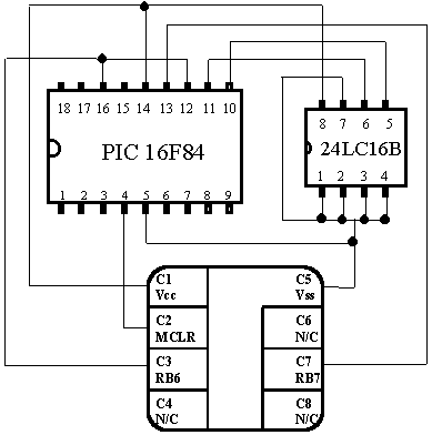

Hola Muchachos, hace poco adquiri unas tarjetas goldwafer que traen un pic 16f84 y una memoria eeprom 24lc16, esta tarjeta tiene 8 pines de los cuales solo usa 5, en la mayoria de los casos se usan para los decos de tv, pero yo quiero usarlas como tarjetas de control de acceso, resulta, que viendo el esquematico de la tarjeta, adjunto más abajo, tengo acceso a los pines de programación del pic RB6 yRB7 y al MCLR, con lo cual puedo programar al pic, pero no lo puedo ejecutar.
¿¿¿ alguien sabe como utilizarlas como control de acceso ???

A ver si entendi lo que quieres hacer.....
Tu usas el pic , y compartes los pines de la tarjeta con los de programación. Es este tu problema/duda?
Si programas el pic sin la tarjeta colocada, entonces no debieras tener absolutamente ningún problema.
Hola Magio, la tarjeta ES el pic, osea en la imagen de la tarjeta se ve un contacto metalico, ese contacto metalico es el pic y la eeprom , como ves, por decirlo de alguna forma, el pic y eeprom están incrustados en la tarjeta, en el esquematico se muestra como sería comparativamente la conexión de la tarjeta, no se trata de conectar un pic a la tarjeta, sino la de usar el pic que está en la tarjeta.
:rolleyes: Hablando del problema que tengo, es que en la conexión del pic con el mundo fisico, no se puede conectar un cristal o red lc para hacer funcionar al pic, ya que el pic no tiene conectados los pines de oscilación, por lo que el pic no se puede ejecutar, solo se puede leer y escribir, ese es el problema, mi inteción era cargar algun programa que tomara datos de la eeprom y mandarlos hacia afuera por medio del pic, de hecho carge el programa y los datos, pero no puedo ejecutar el programa

Hola René,
Creo que la wafer si tiene el pin de conexión para el oscilador o señal de reloj.
Este pin es el C3 = RB6/Osc1. (Mira el anexo. Dale "click" para que lo veas más grande)
El circuito lector deberá enviar la señal de reloj a tu tarjeta por ese contacto cuando esté introducida en el receptáculo. En ese momento, el programa dentro de la tarjeta debería inicializarse y empezar su ejecución.
Como único puerto de I/O usarías el RB7 que es C7, lo cual podría ser una limitante pero deberás manejarlo dentro del programa.

Marcelo, tienes toda la razón, no me habia percatado que el RB6 esta conectado al OSC1, (pin 16 del pic), el cual habra que usarlo con un clock externo, ya que el OSC2 no esta disponible para ponerle el tipico cristal.
Habria que por soft arreglar algun protocolo de comunicación por medio de un pin.
