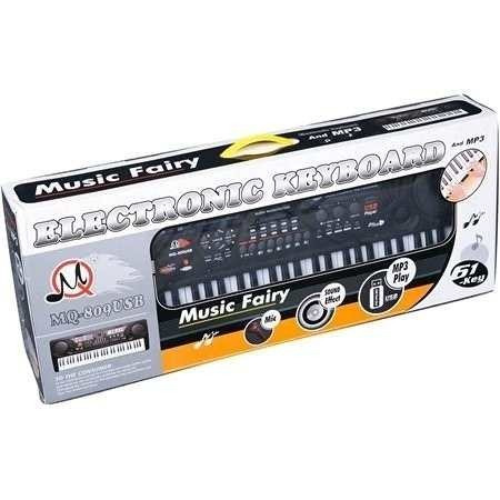

Este lik es el del teclado en mercado libre. Es de juguete ya lo se. Pero es de mi niño y quisiera arreglarselo. En ultimo caso lo llevo a reparar o comprare otro 😭... Recibo todos los comentarios agradecido!
