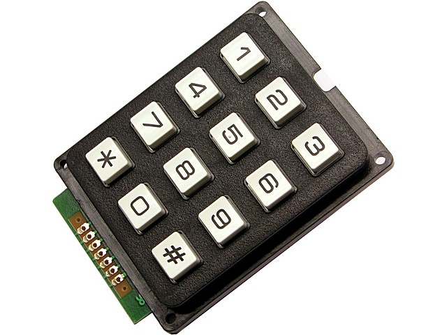

Bueno, lo que deseo hacer es un teclado con numeros de 1 al 8 y que haya una 'tecla' que sea como aceptar el numero digitado y otra que lo borre (queda claro que este numero debe presentarse en el display). Lo tengo que hacer para 3 digitos, pero me conformo con saber como hacerlo para 1 inicialmente.

Creo que con un microcontrolador sería mas fasil resolver tu problema, te recomiendo el AT89C52 o el PIC 16F877.
Para el teclado usa uno matricial como este:
Aquí una pequeña descripción de como usarlo:
https://www.forosdeelectronica.com/f24/teclado-matricial-pic-eeprom-4136/
Puedes usar el * y el # para las funciones q dices, eso tendrías q especificarlo en el programa del micro.
Para tu problema puedes hacerlo co los display de 7 segmento par lo q tienes q multiplexar los 3 display y eso no se hacer muy bién. Te recomiedo mejor que uses una pantalla lcd puede ser cualquiera q sea gobernada por el HD44780 de HITACHI que es la mas popular

Resulta que despues de tener mi teclado casi listo con PIC, resulta que no lo puedo usar.
El prof. quiere que lo haga con un codificacor. :s
Se supone que es mas simple, pero me siento algo confundido, alguien tiene algun buen manual o referencia de los codificadores?
Gracias.
AQUI describe la implementación de del control de un motor a pasos, pero en la pag 3 explica un poco acerca del 74C922, un IC dedicado solo ha obtener datos del teclado matricial, tb puedes buscar su hoja de datos.

hola que tal
resulta que tengo que realizar un proyecto en el cual por medio de un teclado matricial 4*3 mostrar ese numero por medio de un 7 segmentos, estuve buscando una especie de decodificador que me pasara los 7 bits que me entrega el teclado a 4 bits para un 7447,pero no lo encontre podrían decirme un integrado que cumpla esta función
(por supuesto no se pueden utilizar microcontroladores solo compuertas)
