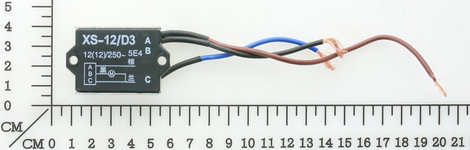

Hay un pequeño circuito que viene en algunas sierras de banco que cumplen lo que estoy buscando, pero solo Dios y el fabricante saben lo que tiene internamente. Afuera se consiguen, en Argentina parece que no.
Gracias
Si se consiguen, tenés que ver que marca y modelo traen y pedirlo como repuesto. Algunas amoladoras 230mm lo traen también. Había una Black&Decker que lo traía (creo que el modelo es K2000, no recuerdo), era una especie de resistencia de nicrom armada como una bobina dentro de un cilindro cerámico.
