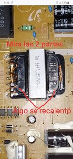

¡Hola a todos!
Hace unos días se me quemaron estos 2 componentes de la fuente de alimentación de un televisor Samsung LED, y dado que no entiendo de electrónica, pensaba que era sustituir esos 2 componentes dañados por unos nuevos y ya estaría, pero buscando información del termistor, llegué a un hilo de otro foro, donde se preguntaba por el termistor, de un televisor CRT antiguo, y por lo visto esto no suele ser el problema en sí, si no una consecuencia de otra avería, ¿hay alguna cosa accesible para un novato, que pueda probar para descartar otra avería?
Muchas gracias.
Primero, si no sabes de electronica no se que haces metiendo mano a algo de eso, segundo, eso no es un termistor, es un varistor, y cuando se quema se pone en corto te hace quemar el fusible, es una protección por sobre tensión de la red eléctrica, podes cortar sus patas y reemplazar el fusible y ver que pasa.
Pero mas allá de esto, tenes que ver si el varistor o lo que sea, se encuentra en serie con la linea eléctrica o en paralelo, eso te determina que es en realidad.
Hola, en la imagen más arriba de los óptoacopladores, se puede observar como quemado un transformador, que sería un buen motivo para corto circuito. Utiliza un circuito serie a través de una lámpara para las pruebas. Suerte
Por los componentes dañados se puede deducir que la fuente consume en gran exceso o directamente está en cortocircuito.
Además, tal como indicó @El perdutario, parece que el transformador también "Se cocinó"
Mi consejo es que lleves el TV a un técnico, podrías llegar a empeorar el estado del TV metiendo mano sin conocimientos

Si lo es, es un termistor NTC limitador de la corriente de arranque de la fuente
Por eso le aclaré que verifique como esta conectado, es raro que las dos cosas que estan en serie se quemen al mismo tiempo, si una se quema una milesima de segundos antes, no tiene porque quemar el otro, no asi cuando es un varistor, uno quema al otro.
Por lo que veo, el transformador mencionado, NO parece quemado, simplemente parece que tiene unas anotaciones y unos "enganches".
Por otro lado, hay 3 fuentes de poder, 2 fusibles, el NTC volado, y anda a saber qué mas.
Te sugiero que lo lleves a un técnico calificado, ya que lo vas a estropear peor, y lo mas peligroso es que tienes que tocar la parte de voltajes peligrosos, ahí hay mas de 150 Vcc que podrían matarte.
A mi me parece que lo encerrado en rojo es un termistor.

EDITO: @El perdutario, daba esa impresión por el flash, he ido a revisarlo y se ve perfecto este componente.

En ese caso, puedes ver los componentes afectados en función del esquemático, que teóricamente es el adjunto.
Según describes tendrías problemas con FP801S y NT801S, pero difícilmente sean solo esas piezas, tendrías que ver si hay cortos en componentes clave del primario (puente rectificador, MOSFETs, etc).
Eso es, yo iría a mirar el puente de diodos y los mosfet.
