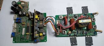

Hola. Buenas noches. Tengo dos máquinas de soldar marca Tamig 245H, una vuela los IGBT y la otra arranca todo bien pero no tiene fuerza. La placa de control la han reformado y le sacaron la fuente switching de 24V y le colocaron un trafo🤦. Alguna sugerencia. Gracias. Adjunto foto de placa de control y de potencia.
    214 KB · Visitas: 24
