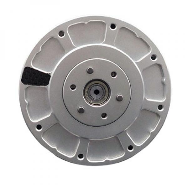

¿Sabes las características de los motores de esa última imagen?

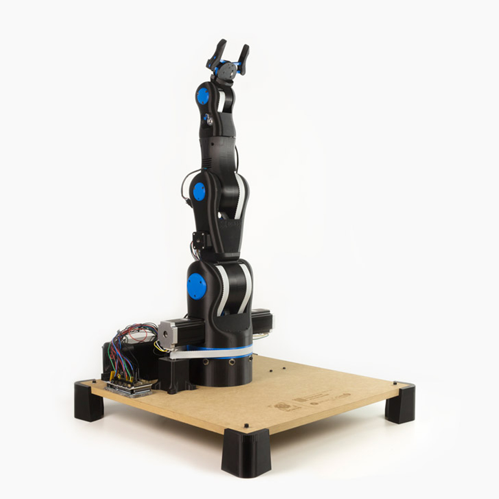

El brazo que es open source:
Programación y electronica aquí:
Abajo te dejo el manual en PDF de este mismo.
Pero para lo que deseas lo ideal son Motores deben ser super ligeros pero con un buen torque, los motores que preguntas no te sirven para este fin debe ser de estos:
Para Piernas si se requieren usaría estos actuadores:

Una de dos, o calculas los motores que necesitas para cada articulación, o copias un modelo dado, y en ese modelo ya estará claro que motores y drivers necesitas.
No te recomiendo ir por prueba y error, te saldrá muy caro.
La primera articulación, puede no parecerlo pero necesita un par enorme.
