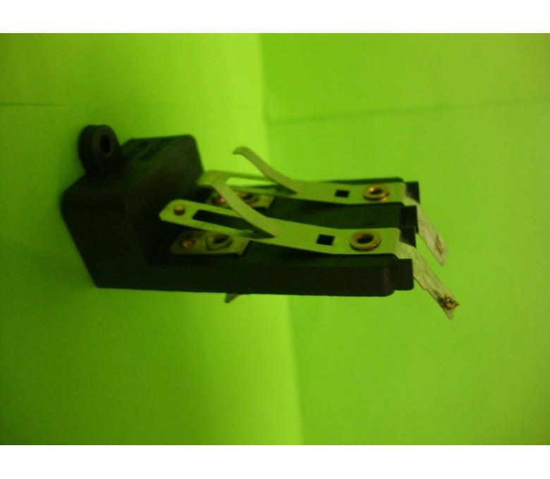

Tostadora de pan no funciona
Toda la razón , es el pulsador bipolar de alimentación de red
En la foto no está (ó no se aprecia ninguna articulación)la palanca basculante, que cuando se baja el mecanismo para tostar, realiza el movimiento de las dos laminas
En las fotos de @frica, tampoco aparece, ni tampoco se aprecia ningún saliente en la palanca de accionamiento

Exacto, cuando bajas el mecanismo para tostar la propia bajada mueve hacia abajo el alambre y hace que las 2 laminas hagan contacto, y cuando el electroimán salta y sube el mecanismo de las tostadas, el alammbre sube y libera el contacto de las 2 laminas.
La pena es que lo podía haber arreglado empalmando un cable que se había roto por fuera, y queriendo hacerlo bien al desmontarlo se partió la pestaña esa.
Y no se puede puentear?
La función de esa pieza entonces es únicamente que cuando el electroimán hace que el mecanismo de las tostadas suba, se corte la corriente y deja de calentar (función muy importante porque evita que se quemen las tostadas, incluso salga ardiendo). Si se puentea esa pieza, eliminandola por completo, entiendo que el funcionamiento del tostador sería que aunque las tostadas suban seguiría calentando, correcto?
Y si se puentea sólo la pestaña que se ha roto? no es suficiente con que la que sí está bien deje de hacer contacto para que se corte la corriente?
Claro, aquí el tema es cómo hacer para puentear sólo esa pestaña, aunque se quede fija.

Esos son bimetalicos que saltan a una temperatura. Las chapa rota de la imagen es más que nada parte de un "contactor" que se acciona al bajar la palanca del "portatostadas" y se libera al subir este cuando lo libera el electroiman.
Al menos a esa conclusión llegamos en la consulta a la que alude, por lo que imagino que es el mismo modelo o similar.

Revisando la consulta de antaño, en la que frica no supo aportar imágenes correctas, está claro que esos contactos se accionan mediante (quizás esa pieza con un alambre acerado que se ve en la imagen de @OnlyP ).
Si no hay otra opción se podrían utilizar interruptores que soporten la corriente suficiente, como los finales de carrera, modificando un poco la parte mecánica que acciona esas chapas.

Adjunto algunas fotos así se entiende cómo se activa
No se puede puentear esta parte y dejarla fija?

@Pinchavalvulas ya dio la opción de poner un interruptor externo 🤪🤪🤪
Puenteas los dos, y cuando quieras hacer tostadas, conmutas el interruptor y rápidamente pones el pan
Acabado el tostado, no el desayuno, lo apagas
Si pones uno fijo y el otro conmutado, pueda ser, que hubiere cruce, y no desayunes..., por calambres🥱🥱🥱
Y con las fotos que has puesto, @Pinchavalvulas tiene toda la razón,
El alambre que se observa, es el que actúa en las dos laminas
Más que externo me refería a hacer bricolaje y o modificar esa pieza o sustituirla por otra casera que sirva de soporte de interruptores final de carrera y que éstos sean accionados por el "subi-baja".
Cuando digo puentear me refiero a la que se ha roto, dejando la otra con su movimiento de contacto
Por poder hacerlo... Se podría probar, pero habría que asegurarse de que la pieza, el balancín ese, que empuja a las dos no se quede desbalanceado al faltar una chapa y no cumpla bien su función.. Y claro, tendrías una de las fases siempre presente en las resistencias, tendrías que tener siempre desenchufado el tostador si no se usa, por precaución.
El puente no sería tan complicado, sería unir el cable de arriba con el de abajo o viceversa, lo que sea más fácil.

Sin tener ni idea de electrónica, sin saber soldar... lo voy a intentar arreglar. La última opción que considero es comprar uno nuevo.
De momento tengo puenteada esa pieza entera, quitada vamos, y cuando enchufo se enciende y cuando desenchufo evidentemente se apaga.
Si el circuito de "disparo" del mecanismo funciona bien es una opción. Lo único que no te puedes separar del tostador por si acaso, para evitar sobrecalentamiento del sistema interno y que la tostada salga ardiendo..
