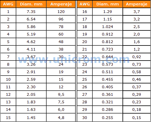

Pero lo extraño es que segun la tabla awg 0.5mm = 0.7A entonces por que da 10? Porcierto mi polimetro puede medir hasta 20A. 10 segundos seguidos no creo que se rompa midiendo 10.
La gran diferencia entre los 0,7A de la tabla y lo que mediste erróneamente es que con el valor de la tabla va a funcionar, y con lo que mediste se va a quemar.
Medir en condición de cortocircuito, en este caso, NO te revela NINGUN dato útil.

Esque yo lo queria para cargar una bateria de de 12v 7A. y segun leí en algún sitio hay que cargarlas con el 10% del amperaje que tiene, en este caso 0.7A. Entonces si esto lo rectifico a continua y la cargo no la romperé? esque es una yuasa que es cara y seria una pena estropearla....
Fogonazo
#15
Te va a funcionar bien siempre y cuando no se haya dañado con tu prueba.
