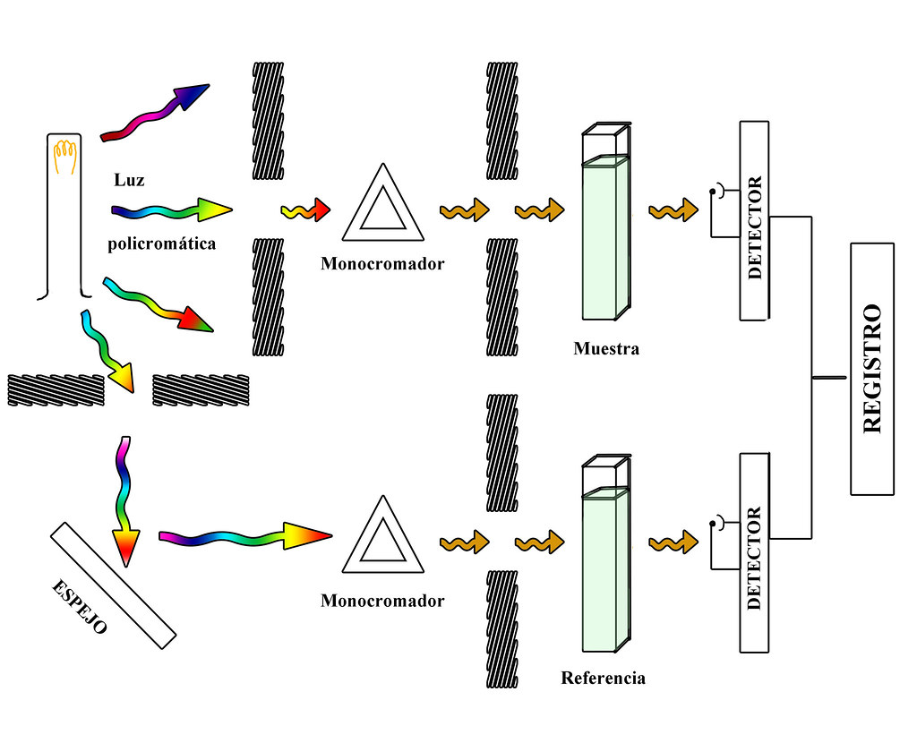

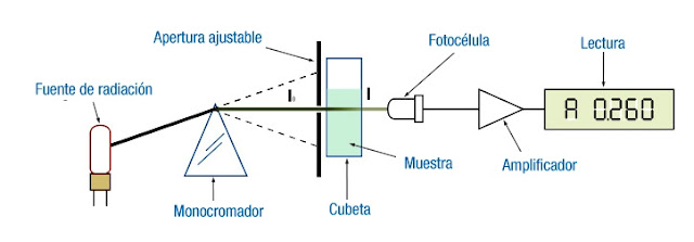

Miremos algulnos gráficos
esquema%2Brepresenta%2Bequipo%2Bb%25C3%25A1sico%2Bespectroscopia%2Bultravioleta%2Bvisible.jpg
Este sistemas utilizado por enólogos
images
images
La segunda imágen arriba de esta corresponde a un monocromador
Y por último un link interesante de ver
https://www.liceoagb.es/quimiorg/uv2.html
Es como dije un monocromador unos usan prismas otros usan espejos de difracción que son caros.
Es mejor un prisma sería más económico.
