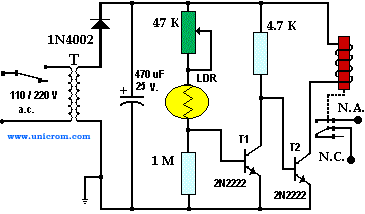

Otro circuito de control por cruce con una barrera de luz puede ser este donde se usa un más economico fotoresistor :
Este circuito es muy interesante, la fotorresistencia / LDR (resistencia dependiente de la luz) cambia su valor en ohmios dependiendo de la cantidad de luz que la incida sobre ella.
Cuando el LDR está iluminado su resistencia es baja y causa que el voltaje en la base del transistor se incremente. El transistor 1 conducirá, lo que causará que el transistor T2 no lo haga (entre en corte). De esta manera el Relay / relé no se activa.
Cuando el LDR NO esta iluminado su resistencia es alta y causa que el voltaje en la base del transistor se haga pequeña. El transistor T1 NO conducirá lo que causará que el transistor T2 si lo haga (entre en conducción). De esta manera el relay o relé se activa.
El valor de la fotorresistencia no es crítico y se puede utilizar casi cualquiera pues se incluye un potenciómetro en serie para controlar la sensibilidad del circuito
Se utiliza un sistema muy sencillo de obtención de corriente continua, como es el rectificador de media onda con sólo un diodo (ver diodo 1N4002) y esta señal rectificada se aplana con ayuda del capacitor de 470 o 1000 uF. La tensión resultante está lejos de ser plana, pero el circuito no necesita más

ahora mi pregunta si en vez del rele saco 2 cables de en los extremos donde supuestamente estaba el rele me funcionaria como un interruptor?
porque eso es lo q quiero q cuando detecte un carro se encienda un motor de 12v dc( simulando q es la barra de los parque de estacionamiento).

Ok mas o menos entiendo lo que buscas,pero no debes sacar el relé para poner un motor porque dependiendo del consumo puede descuadrar todo el diseño,mas bien usa los contactos del rele para suministrar corriente (desde una bateria puede ser) al motor de 12v asi puedes tomar toda la corriente que necesites sin tener que pasarla por el transistor,un rele de 5 amperios por ejemplo te dejara manejar un motor de 60 w tranquilamente,sobre los 90 grados yo tambien estaria de acuerdo con un metodo de final de carrera es decir un tope que cuando llegue lo detenga y ala vez invierta la polaridad para pode regresar el mismo motor a su posición original,con un timer tendrias solo la ida pero el regreso te puede desajustar el circuito.
