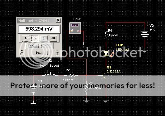

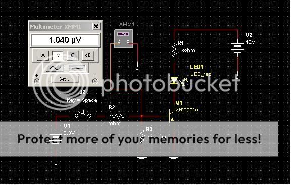

Hola amigo Ricard, lei tus post y me acorde de un comentario que hizo un ing en la U donde era estudiante: "cuando algo falla en la practica, es porque algo falta en la teoria"; y me parece que algo te falta en tu teoria o algo olvidaste de aplicar.
Me perece que tu ckto no funciona bien porque olvidaste conectar ambas tierras de tus fuentes de alimentacion, tambien veo que no le colocaste una resistencia limitadora al led y puede ser que el led este encendiendo debido a que hay un pequeno flujo de corriente atraves de la resistencia intrinseca C-E del transistor y parece que el led enciende sin polarizacion de base.
Yo he probado un ckto en un simulador (Multisim) y si funcionan muy bien y aqui te los dejo para ver si te sirven de algo.
Cuando el sw esta en off no hay corriente de base y el led no se activa:
Y cuando se pulsa el sw se polariza la base y hay corriente C-E y el led se activa:
Intenta implementarlos y me comentas luego, mucha suerte.

en el diagrama hecho por juan es necesario la resistencia 3?
y si conecto los que van al ground al negativo de la fuente igual funciona o no?
Bas dijo:
Depende de la etapa que excita la base de ese transistor, por ejemplo si lo que excita al transistor es un pulsador, es casi indispensable.
También mejora la velocidad de paso al corte y evita falsos disparos del transistor.
En esos dibujos GND (Ground) y el negativo de la fuente son la misma cosa.
