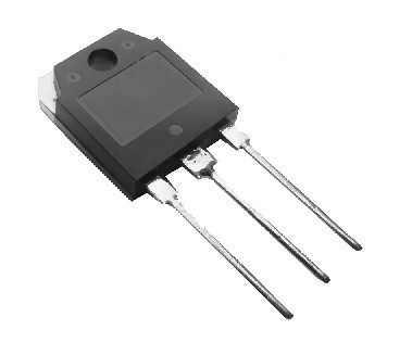

Pero aquí me surge otra inquietud. Ya mosqueado, se me ocurrió abrir el transistor fallecido. Y me parece que es una falsificación. Una espuma blanca sobre un cuadradito de silicio que ni se veía... (adjunto imagen tomada con el celular y ampliada con lupa).
Me parece que, viendo los cuadraditos de silicón mucho más grandes de otros transistores de potencia, es una falsificación. La marca es Toshiba, pero desapareció después de la apertura... ya que lo hice un poco a lo carnicero.
Por ende, si el transistor no es original, por más que insistamos, me parece que se va a quemar poniendo la fuente a alimentar un LED...
En honor a la verdad, el circuito tiene una modificación. Al colocar el BC558 como control del 2955 vi que la fuente no regulaba, entonces intercalé un BD136 entre ambos... conectado en D'Arlington. Perdón por la omisión.
Yo verificaría que primero el disipador sea el correcto.

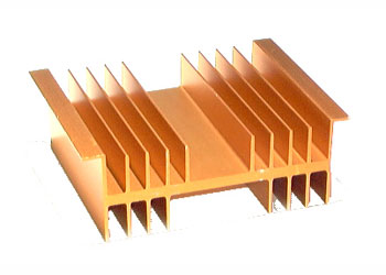

Para que te dés una idea, yo le calculo que uno de estos iría bien:
Especificaciones dijo:
Dimensiones: Base 126mm - Altura 43mm - Espesor núcleo central 5mm.
Distancia interior entre aletas(del centro): Menor 28 mm - Mayor 47 mm.
Resistencia térmica: 1.4º C/W para 75mm
Superficie: mm²/mm
Peso por Metro: 2.808 Kg.
Lo más importante, la resistencia térmica tiene que se de 1.6º C/W (o menor). Mientras menor el valor, mayor será el disipador.
Tengo justo uno de esos, Cosmefulanito04. Lo voy a adaptar porque el encapsulado del Motorola es TO-3P.
