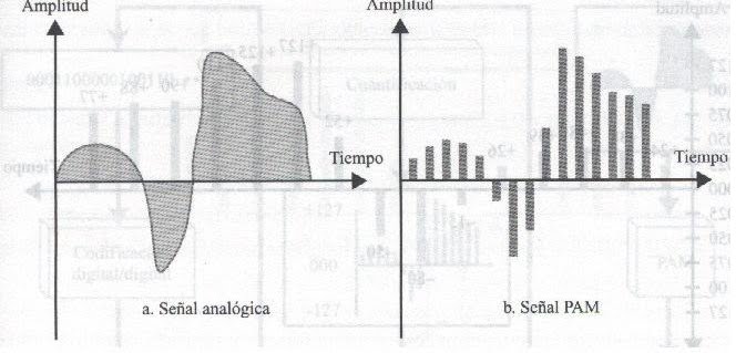

PAM:
Esta técnica recoge información análoga, la muestra (ó la prueba), y genera una serie de pulsos basados en los resultados de la prueba, es un tipo de modulación de impulsos en los que la información está codificada en la amplitud de un pulso.

Muestreo Técnica mediante la cual se toma valores instantáneos de una señal análoga a intervalos de tiempo como las señales análogas tienen información redundante por esa razón se pueden tomar muestras que son las que se trasmiten.
