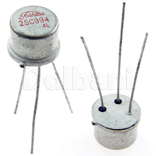

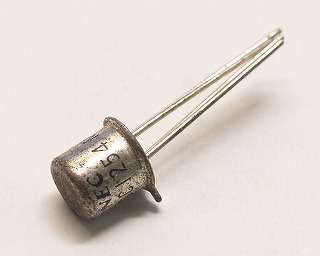

saludos colega encontre estos 2 transistore uno es el 2sc994 y otro mas pequeño el 2sc1254
lei el pdf son para rf pero no encuentro diagrama para hacer un transmisor usted como mas experto que me dice o sugiere aca las fotos:
este es el pequeño 2sc1254
este el mas grande 2sc994 toshiba
