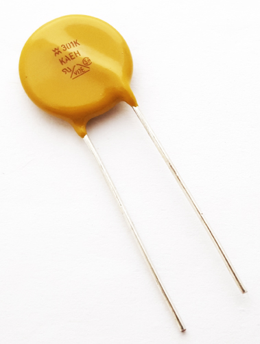

Buenas, estoy haciendo pruebas, con varios triac...concretamente BTA 06....12...y 24 respectivamente, y me encuentro, con el siguiente inconveniente, y es que al colocar la red snubber, para cargas inductivas, el triac permanece activado, en reposo con 18v en alterna, y no sé cual es el problema.lo utilizo como interruptor, para una bomba de pecera...el circuito que utilizo es este que adjunto, añadir que los 18v hacen que la bomba este funcionando a muy baja potencia, y yo lo que deseo, es que corte por completo.sin el circuito snubber funciona bien, pero tengo miedo a destruir el triac, por las variaciones de intensidad, gracias por adelantado, cualquier ayuda, se agradece.Ver el archivo adjunto 166957
