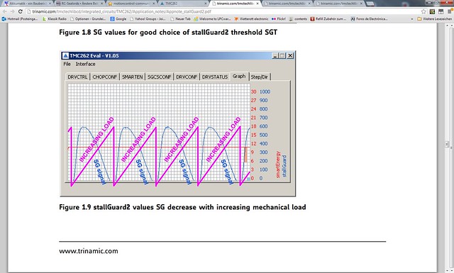

9459498444_3e0f1cb2b5_z[1].jpg​
Como pequeño detalle aquí les quiero presentar la siguiente generación! La comonente negra en el centro de la placa contiene todo lo que la placa StepRocker contiene, a diferencia de la placa StepRocker que esta limitada a una tensión de alimentación de 25 VDC, esta permite hasta 60 VDC. Esta placa me permite experimentar con ese módulo y tiene las componentes de potencia, los MOSFET adicionales para poder controlar corrientes mas grandes. tengo la intención de desarrollar una placa propia donde solo se montará el módulo para así lograr una solución económica como lo necesito en varias partes de mi velero. Para el control de los 2 motores de paso fuertes para el control de las escotas usaré una de estas placas, con las cuales se comunicará mi placa LPCXpresso 1769 y que así será capaz de controlar varios módulos y periferias adicionales que tengo pensadas!

stallguard es una funcionalidad patentada de Trinamic que fuera de reducir la probabilidad del evento de un "error de paso" adapta el torque del motor de paso a la solicitación actual. De este modo es posible definir un nivel de torque adecuado para el 99% del tiempo que el motor de paso sea operado, recuerden que también es posible definir la corriente y en consecuencia el torque del motor en "standby", uno de los parámetros que presenté mas arriba. Todo esto resulta en una reducción del consumo de energía de acuerdo a Trinamic de hasta el 75% y en consecuencia una reducción de la energía calorífica generada en el motor de paso de hasta el 75% resultando en una reducción muy considerable del calentamiento del motor. Como lo hace la función de stallguard lograr esto?
Estudiemos el gráfico anterior. La línea rosada muestra el perfil de solicitación a la que sometemos el motor de paso. Tiene la forma de una curva dentada para ilustrar mejor el evento generando un perfil que varía en un cierto ritmo. La línea azul indica como stallguard monitorea y así registra el cambio de solicitación. Usando la herramienta actual de la IDE y experimentando con solisitaciones equivalentes a aquellas en el sistema planeado, es posible definir los parámetros que definen la función de stallguard para lograr registrar por ejemplo un sobrepasar el límite definido, lo que a la software le permite adaptar los parámetros de operación como sea deseado. En el caso del vídeo de Trinamic sobre stallGuard el registro de una solicitación por encima del nivel permitido equivale a encontrarse con un obstáculo e invertir la dirección de giro del motor de paso. verdad, esta combinación de hardware haciendo el trabajo de monitoreo y de software permitiendo una reacción controlada representan una función muy util. coolStep representa la otra mitad de una funcionalidad con el objetivo de economisar el consumo de energía.
El gráfico y el vídeo en YouTube de Trinamic a mi opinión presentan la función de coolStep de forma impresionante y creo que fácil de comprender. Como aquí estamos en un tutorial quiero presentar mi interpretación mas allá de lo que presenta el vídeo. pero, vayamos paso a paso!
stallGuard y aquí las componentes actuales tienen una versión mejorada llamada stallGuard2 detecta el aumento de la solicitación por un torque externo, en el vídeo es la mano del CEO de Trinamic que aplica presión al disco girando. Esto interno y puramente en hardware conduce a que el nivel de reacción de stallGuard, la linea horizontal anaranjada en uno de los gráficos anteriores es alcanzado, y así la funcionalidad de coolStep activada. Los siguientes eventos ocurren.
Primero:
stallguard2 reconoce el aumento de la solicitación por un torque externo al ser alcanzado el nivel caracterizado por la línea horizontal.
Segundo:
El nivel de esta línea es elevado por un cierto incremento y en la funcionalidad de coolStep el flujo de corriente es elevado por un cierto incremento, aumentando así el torque generado por el motor de paso.
Este proceso es iterativo, o sea que se repite con una frecuencia muy alta permitiendo así, como lo dicen en el vídeo, hacer la adaptación completa en un tiempo inferior al que se requiere para avanzar un paso completo del motor de paso! El CEO hasta indica que será posible hasta alcanzar un nivel de torque del 120% por un tiempo limitado.
Vale la pena explicar esto, basándose en lo presentado anteriormente en este tutorial. Las características físicas de un motor de paso, prácticamente reconocible por el valor del flujo de corriente máximo definido en la hoja de datos y en la placa de tipo del motor de paso, limitan el valor de la corriente que puede fluir por los cables que forman los 2 circuitos del motor y las bobinas en este. La razón de este límite es, que si sobrepasamos el límite de corriente los cables van a calentarse y así a la larga dañar el motor. Limitando el tiempo en el cual se sobrepasa ese límite de corriente se limita la generación de energía calorífica residual que calienta los cables y así el motor y así se evita un sobrecalentamiento nocivo para el motor, pero se gana en este corto lapso de tiempo hasta un 20% adicional de torque.
En el vídeo se puede apreciar muy bien por el círculo como se adapta el nivel de corriente adaptando así el torque del motor a la necesidad actual. Lo mismo ocurre en sentido inverso al desaparecer la solicitación externa. Se explica que este cambio se limita en su velocidad para evitar el oscilar de estos valores. Lo que era nuevo para mi, es la relación del consumo de energía al torque es proporcional, pero que la cantidad de energía calorífica residual generada entra con el cuadrado. Doblando el valor de la corriente dobla el torque disponible por el motor, pero cuadruplica la cantidad de energía calorífica residual generada!
El gráfico presentado anteriormente al enlace del vídeo de Trinamic, repito que tengo la autorización por escrito de usar sus materiales para estos tutoriales, da datos interesantes. Indica como ejemplo que usualmente un motor de paso se escoge para que ofrezca una reserva del 50% de torque para cubrir eventuales puntas de solicitación < y que usando coolStep se logra una eficiencia mucho mayor. Pero también indica que las funcionalidades de StallGuard y en consecuencia de coolStep requieren que el motor de paso se esté moviendo con cierta velocidad. esto se explica en el gráfico anterior sobre stallguard, donde se ve que se requiere de una cierta frecuencia de pasos para que la técnica funcione. Cierro queriendo recalcar, que todo esto funciona sin sensores externos adicionales, sino solo evaluando aquellos parámetros ya dentro de las componentes a razón de su función de operar un motor de paso y que traté de explicar a razón de la posición de la aguja de compás bajo solicitación por un torque externo!
