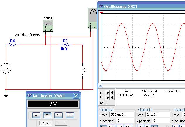

¿Como medir la impedancia de salida?
Vamos a suponer que nuestro previo es un generador ideal (Impedancia de salida = 0) con una impedancia real conectada en serie (Rx)
Con generador de señal de audio aplicamos a nuestro previo una señal de 1 KHz suficiente como para conseguir a su salida unos 3 VCA (Suficiente como para excitar la mayor parte de los amplificador de audio de potencia.
Esta señal (Senoidál) puede ser medida con un multímetro convencional, anotamos el valor con la mayor precisión posible.
Recordemos que los multímetros están diseñados casi sin excepción para medir correctamente SOLO señales senoidales

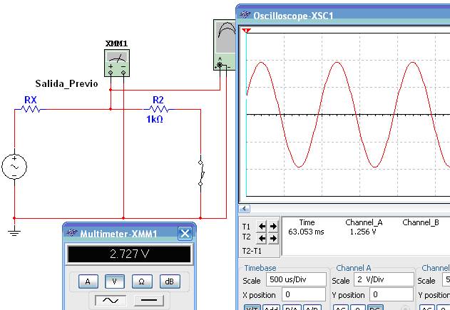

En estas condiciones conectamos a la salida del previo una resistencia de 1KΩ, con su otro extremo a GND y volvemos a tomar el valor de tensión a la salida del previo, con estos 3 valores podemos calcular la impedancia de salida.
Con el osciloscopio verificamos que no aparezca distorsión o recorte de la señal.
¿ Cuáles 3 valores si solo medimos 2 cosas ?
1- Tensión de salida en "Vacío".
2- Tensión de salida en "Carga".
3- Resistencia de 1000 Ω.

Si el Sr. Ohm no estaba equivocado (V = R * I)
Tenemos que:
Ix (Al estar en serie es igual para las 2 impedancias)
Ix = (V Vacío - V Carga) / Rx = V Carga / 1000 Ω
Donde:
Ix: Corriente de salida
Rx: Impedancia de salida incógnita
V Vacio: Tensión de salida sin carga
V Carga: Tensión de salida con la carga de la resistencia de 1000 Ω
Acomodando un poco
Rx = (1000 Ω * (V Vacío - V Carga ) ) / V Carga
Rx = (1000 Ω * 0,273 V) / 2, 727V
Las unidades Volt´s se cancelan entre ellas por lo que el resultado será Ω, eso es bueno.
Rx = (273 / 2,727)
Rx = 100 Ω (Aproximadamente)

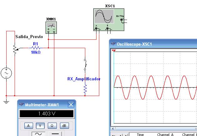

¿ Como hago para conocer la impedancia de entrada de mis amplificador?
Hay vamos

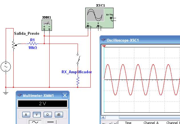

Vamos a suponer que NO tenemos el osciloscopio ni el generador, solamente nuestro potenciómetro y nuestro amplificador.
Para esta medición es conveniente que el potenciómetro sea de bajo valor (500 Ω o menos)
A la pata del cursor le conectamos una resistencia de 10000 Ω (Ojo que hay un cero mas)
Medimos con el multímetro hasta conseguir una tensión de salida de (Por ejemplo 2VCA) sobre la pata libre de la resistencia.
Sin tocar nada conectamos la pata libre de la resistencia a la entrada del amplificador (NO es necesario que este encendido)
Verificamos la caída de tensión sobre esta resistencia
Volvemos a sacar cuentas
Nuevamente la corriente que circula es igual en ambas resistencias (Impedancias) por estar en serie
Si le seguimos haciendo caso al Sr. Ohm
I x (Al estar en serie es igual para las 2 impedancias)
Ix = V Carga / Rx = (V Vacío - V Carga ) / 10000 Ω
Donde:
Ix: Corriente de salida.
Rx: Impedancia de entrada incógnita.
V Vacio: Tensión de salida del previo a través de la resistencia y sin la carga del amplificador.
V Carga: Tensión de salida del previo a través de la resistencia y con la carga del amplificador.
Acomodando un poco
Rx = (10000 Ω * V Carga ) / (V Vacío - V Carga )
Rx = (10000 Ω * 1,403 V) / (2 V - 1,403 V)
Nuevamente las unidades Volt´s se cancelan entre si, lo que nos dará el resultado en "Ω"
Rx = 20000 Ω; / 0,597
Rx = 33500 Ω

Como NO tenemos en este caso generador de audio ni osciloscopio no podremos verificar si esta impedancia hallada es uniforme a lo largo del espectro de audio, pero nos da una excelente aproximación.
Esto no es un método profesional, ni pretende serlo, pero da una aproximación muy buena sobre la posibilidad de interconectar componentes.

no entiendo algo por favor me lo aclararan ¿ si la impedancia de salida de mi previo es de 1k y si mi amplificador tiene una impedancia de entrada de 20k entonces no me sirve el previo tendria que colocar dos amplificador para que trabaje bien?
Si tu previo posee una impedancia de salida de 1000 Ω y tu potencia posee una impedancia de entrada de 20 KΩ te funcionará "Perfecto".
Lo que NO debes hacer es conectarle a tu previo una "Carga" o varias que sumadas den una impedancia igual o inferior a 1000 Ω.

Fogonazo:
Disculpá que te corrija, pero en los cálculos de impedancia de entrada hay un pequeño error (no es del análisis, sino simplemente numérico):
La impedancia de entrada resulta de aproximadamente 23500 ohmios
El error está donde remarco a continuación:
Donde dice:
Rx = (10000 Ω * 2 V) / (2 V - 1,403 V)
Debería decir:
Fogonazo:
Disculpá que te corrija, pero en los cálculos de impedancia de entrada hay un pequeño error (no es del análisis, sino simplemente numérico):........
iba a comentar lo mismo, por lo que la impedancia de entrada aproximada debiera ser de aproximadamente 8.3 KΩ
Corregido, y prometo no volver a hacerlo, ! Hasta dentro de un rato ¡ :D
