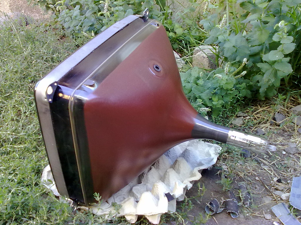

la malla que lo rodea o la "pintura" metalizada del propio tubo.
Podría ser en un tornillo de los que sostienen a la pantalla?
La malla de masa que rodea el tubo suele estar unida por un muelle al metal del tubo, por donde se atornilla al mueble...así que sí, al tornillo vale.
Pero se trata de acortar el camino de las chispas de la zona de ventosa a masa, cuanto mas corto el utensilio utilizado mejor. Sobre todo por seguridad del que manipula las chispas ⚡:tu: :angel: 👻

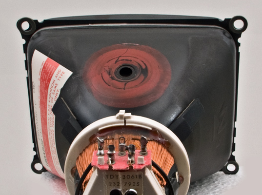

La parte trasera del tubo está pintada con una pintura negra conductora "Acuadag" , por eso hay que tener mucho cuidado de no lavarla con demasiada agua ni refregarla demasiado porque se sale , esa pintura no llega al chupete , ahí tiene un círculo que no la tiene para que no salten chispas continuamente.
Luego tiene dos cables pelados que apoyan sobre esa pintura tensados por resortes , enganchados en las orejas de la pantalla.
Sin Acuadag :
Acuadag muy dañado :
images
Normal :
